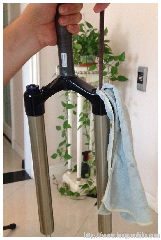

又到了一年一度的叉子保养时间了,今天的主角是我的09款recon sl,跟了我四年多了,由于没咋干过重活,保养得也还算可以,现在性能还是刚刚的,唯一的毛病就是倒置的话阻尼总成那里有点漏油,没办法,岁数大了,密封环老化了。废话不多说了,下面开始正题。
主角就是它:

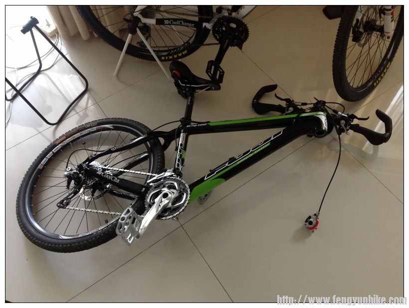

对不起,您先躺会儿{:soso_e120:}
第一步,用内六角拧松叉子底下的螺丝,但注意不要完全拧出来,拧出一半就好
PS:这里要说一下,如果是气叉,要先放干净负气,再放干净正气,然后才可以拆螺丝

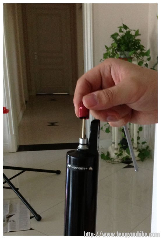

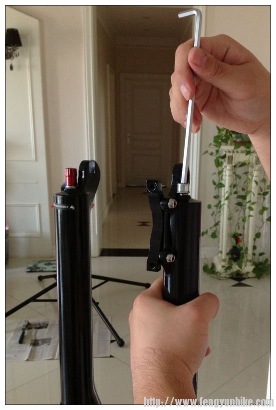

第二步,拔掉龟兔调节旋钮,拧松下面的螺丝,也是拧松一半就好
第三步,用橡胶锤砸这个螺丝,只听啪的一声巨响,内外筒就分离了

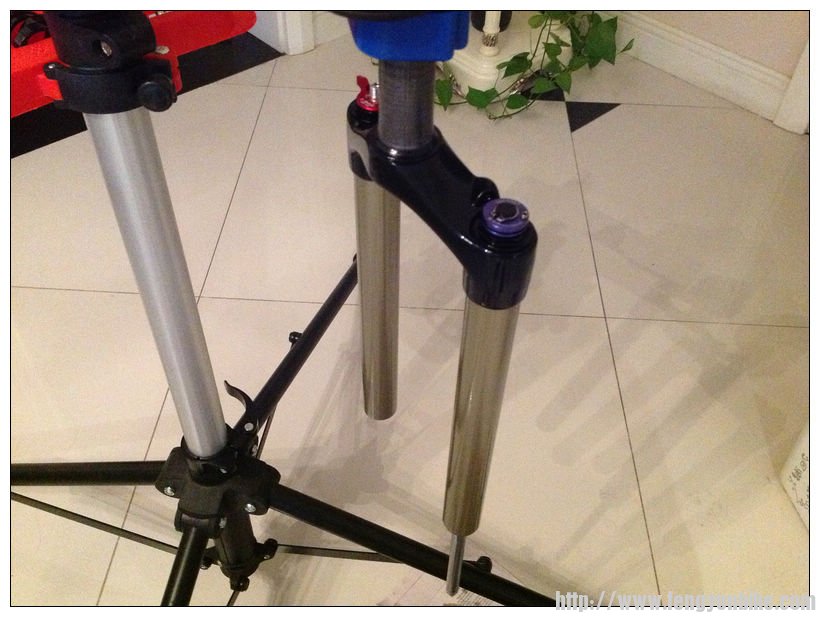

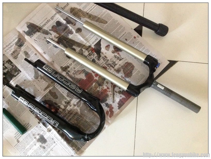

好了,哥儿俩躺好晒晒太阳

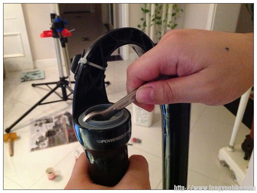

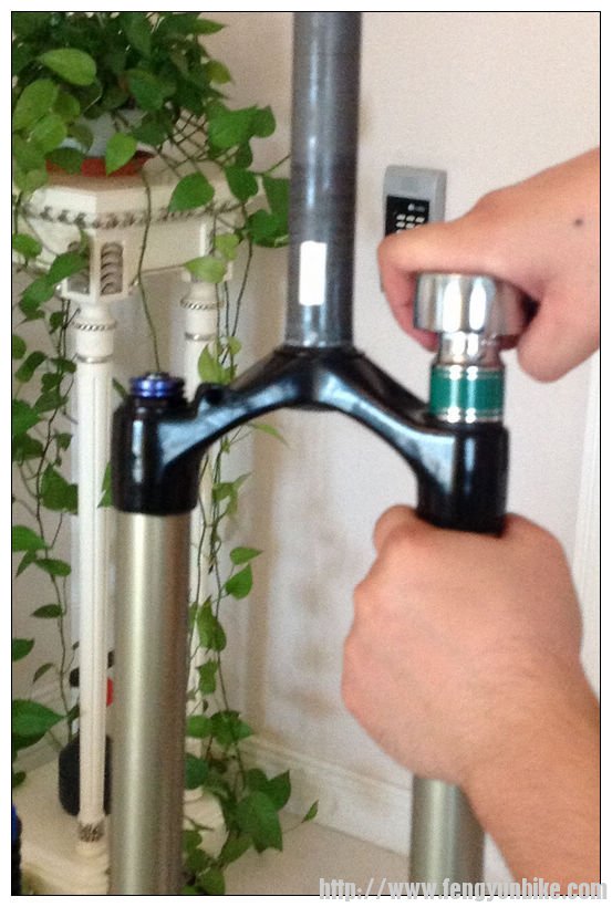

第四步,用24mm套筒把弹簧上盖拧下来
好了,就是你,出来

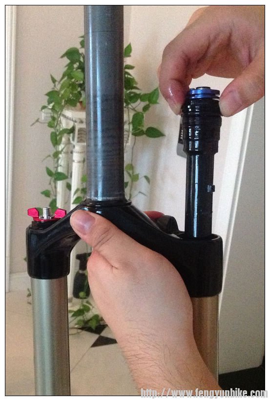

头朝下一倒哗啦,弹簧就老老实实的出来了,你也躺会儿吧

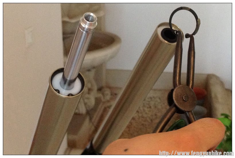

第五步,用卡簧钳把内管底部的卡簧拆掉,这里是个防止打底的弹簧

第六步,把不掉毛的干净毛巾捅到内管里面,来回几次,把内管擦干净

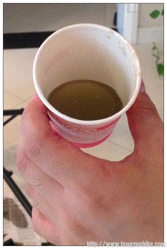

第七步,同样用24mm套筒把阻尼总成拆下,把里面的油倒出来
哇,好少好肮脏!
PS:一次参加4+2活动,车子倒着放在汽车里,可怜的油基本上漏光了
第八步,阻尼侧底下的卡簧拆掉,同样用毛巾进去抽插几下

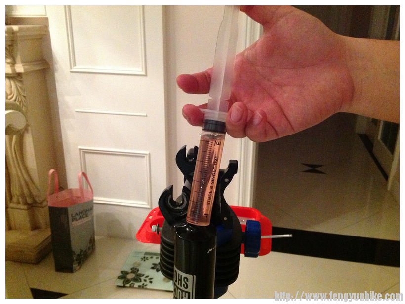

第九步,装回阻尼侧底下的卡簧,灌入嘎嘎新的阻尼油(粘度5wt),根据技术文档要求,recon sl要用110ml,注意沿着管壁灌进去,免得起泡
PS:弹簧侧我顺便给改成气的了,大家无视即可
第十步,装回阻尼总成和弹簧总成。
您先挂会儿,还有重要的事情要做
第十一步,用小板子把油封翘出来,里面的海绵用15wt或20wt的底桶油洗干净,吸饱了,再装回去
第十二步,把内筒插回去,不过先不要插到底,倒过来把两侧注入20ml粘度15wt或20wt的底桶油

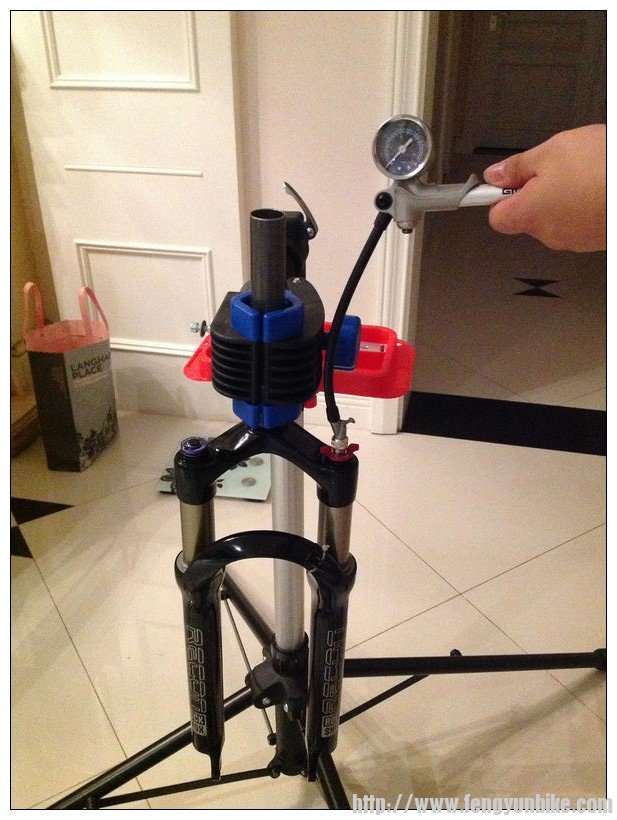

第十三步,好了,可以插到底了,桶底俩螺丝上紧,打上气,行了,叉子又活蹦乱跳了
