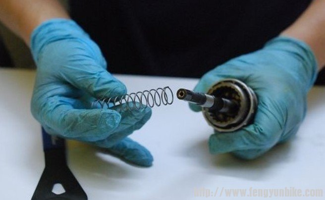

骑车时空踏或者有时带动有时空踏,主要原因是飞轮内的千斤弹簧失灵,磨损或折断,修理方法,用煤油清洗飞轮,使千斤弹簧不被粘住,或校正、更换千斤弹簧。
