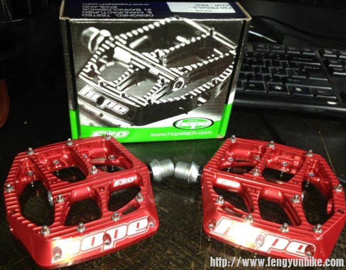

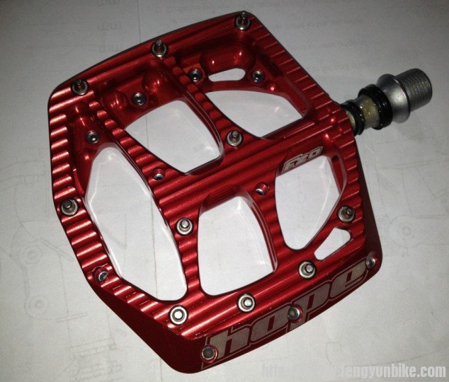

在找红色的straitline脚踏的同时,我也一直在关注hope的F20脚踏.但是从未看过实物,看图片感觉做工很不错,但是很单薄,轴看起来也不是很粗,一直在怀疑到底是不是DH脚踏.后来偶然机会,到一个常去的车店,准备购买straitline红色脚踏,之前问有现货.结果过去拿的时候,老板居然说现货不在店里,巨失望.想骂街.这时,老板拿出一个hope的盒子,我一看是F20,我擦.我一直想要看实物,但是基本每家车店都没有现货,一直没能看到,但这次,居然看到了,打开一看居然是红色.我擦.这分明就是为我准备的.仔细看了一下,全新.配件齐全.毅然买下.拿回家慢慢欣赏.
说到做工,真心不错.各种切削,各种掏空.红色阳极氧化处理表面.激光灼刻logo
不锈钢钉子.铬钼钢轴杆..非常喜欢

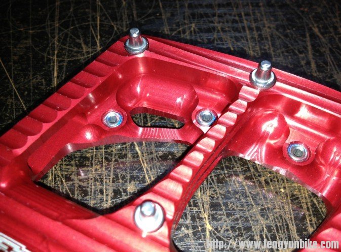

CNC纹路.hope的很多产品,都会保留CNC切削纹理,这也是品牌特色之一.
表面切削也非常到位,即使不装钉子,也不会打滑.

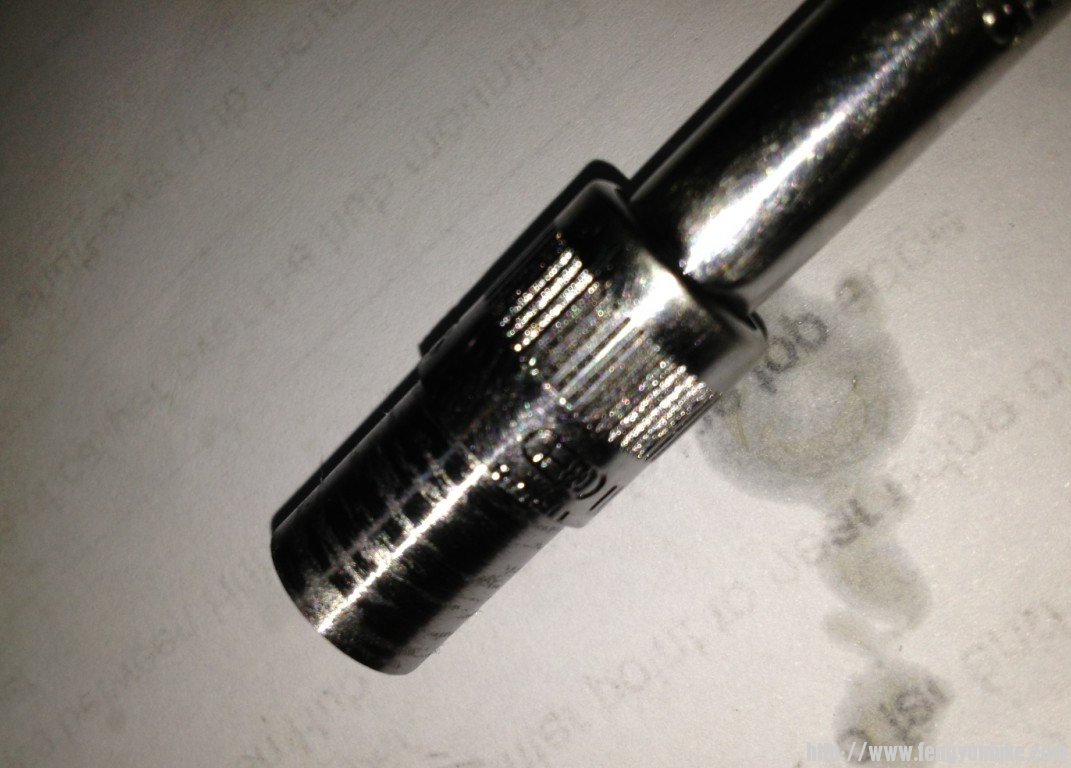

小弟手边工具算是比较齐备.但是脚踏轴的螺丝却找不到合适的工具,明明就是M8的螺母.但是8MM的套筒却进不去,经过仔细察看,发现原来是里面螺纹的问题,hope在安装这个螺丝的时候,一定是使用了专用的套筒,.于是我找了一个8mm的套筒,去朋友的机床上面切了一刀,.这样就可以用了.
螺丝取下来之后,脚踏轴就可以抽出来了.

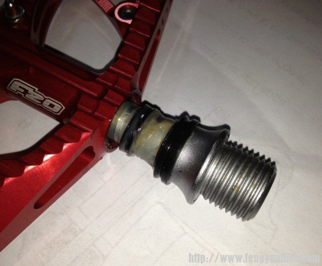

外侧大的黑色圈是尘封,防止灰尘等进入.
里面的小的黑色圈是油封,保持里面的润滑油不会流出.

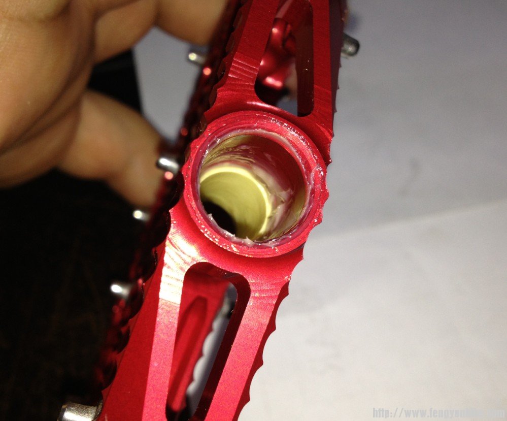

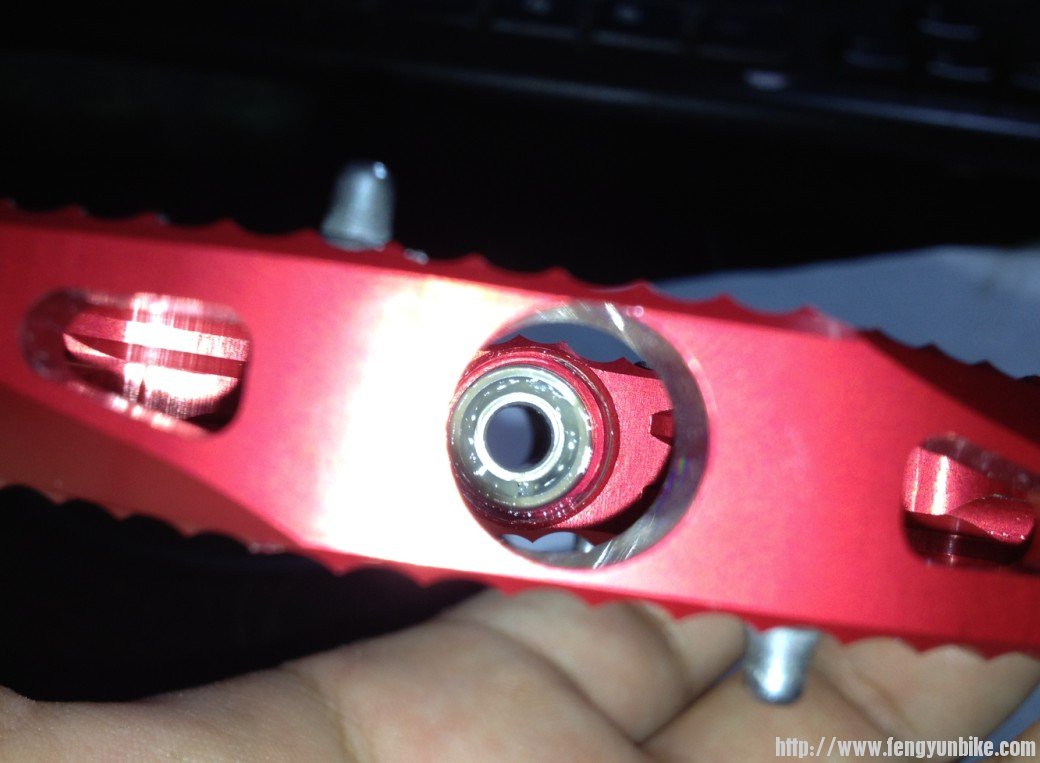

重点来了.这个脚踏受力部分是里面的黄色衬套,我不知道他的材质,但是一定是很牛逼的材料,
另一边有轴承,起到限位的作用.

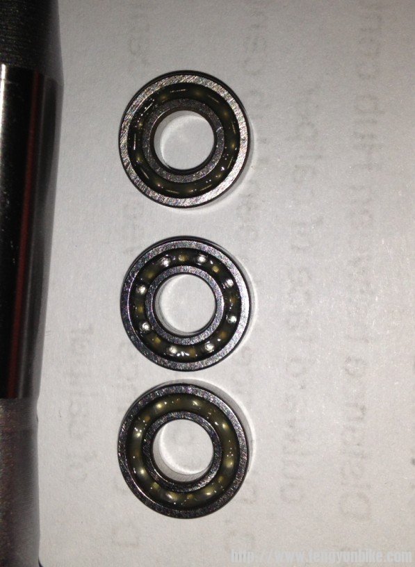

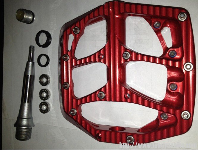

一共就是这几个零件,三个轴承,一个轴杆,两个油封.一个脚踏板.

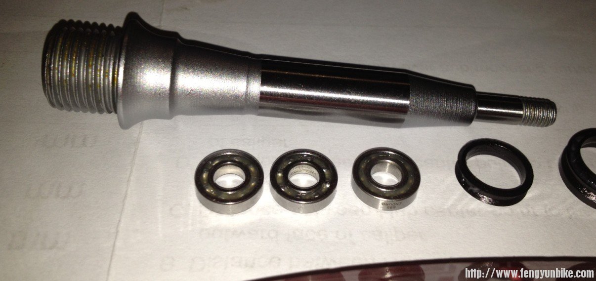

看到这个轴,我心里大舒一口气.原来里面的轴杆是这样的粗.并且受力的部分,完全都是在很粗的这里,头上的比较细的螺丝部分,只是起到限位的作用.而且整根轴杆都是铬钼钢材质,还做了轻量化处理.
但是看到这个油比较失望.虽然没有作油品分析,但是看油的颜色和透明度还有黏稠度.感觉不是高级别的油,不过对于润滑脚踏可能足够了...
全部清洁干净.
零件做工很细腻.轴承很精致.让我想到小时候玩的田宫四驱车里面的轴承.

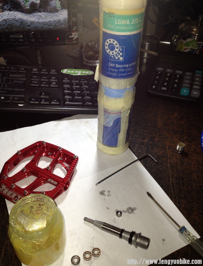

轴承我没有做清洗,因为比较麻烦.我准备加入新的润滑油,把旧的油顶出来.
我比较喜欢SKF的油,高速轴承专用.保养脚踏,花鼓,中轴,碗组我基本都用这个,非常的润.200多一只,能用很久.
保养完毕.
保养后感受:
新的脚踏本来就非常润,但是换了SKF的油之后,和之前的润度相比真是有巨大的提升.看来高级别的油膜会对零件有更好的润滑保护作用.
经过拆解,我了解了脚踏的内部结构,虽然没有经过实战测试,但就凭借其精良的做工和材料的选择,也一定会有非常好的表现.
