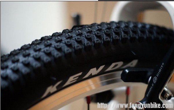

                                             自行车轮胎的特性
轮胎的特性大致上可分成几个方向:路感、耐磨性、防爆、重量、滚动阻力、抓地力。除此之外,还有两个特性是经常被忽略但很重要的:力量传导以及制造品质。下面就为大家简略说下:
【力量传导】
如果你跟我一样,骑过登山车的颗粒胎,再换成光头胎,一定可以感觉到在起步的时候,花一样力气加速度得更明显,在爬坡的时候,也变得更轻巧。这就是轮胎的「力量传导」变得更好了,或者可说是轮胎的「刚性」更好。力量传导不佳的轮胎,好像胎面黏在柏油路上似的,用很大的力气去踩却好像踩进泥巴里一样。
【制造品质】
你会不会觉得有些轮胎外表看起来毛毛躁躁的,很不舒服?有些胎为了视觉效果或其他理由,加入了不同的颜色,可是你有没有发现颜色交界处歪歪斜斜的?有些胎装上轮框以后转转看,你有没有发现它其实不是「正圆」,有上上下下的偏差?即使是生产厂商应该也不乐见产品有这些令人不愉快的地方,但有可能是品管达不到要求或者考量成本下所做的牺牲。
【滚动阻力】
  当轮子开始滚动的时候,你会希望它一直滚下去不要变慢,当然这是不可能的,因为会面临风阻和其他阻力。以自行车本身的阻力来说,一小部份原因是花毂培林的阻力,另一个主要的部份就是轮胎的「滚动阻力」了。滚动阻力越小,速度就越容易维持,换句话说你用同样力气去踩速度就会加快。不必说,滚动阻力越小越好。
【抓地力】
      在你过弯或煞车的时候,最不希望发生的事情就是打滑,此时轮胎的「抓地力」就是一个关键。即使是直线加速,力道强大的时候也会需要抓地力。抓地力是越大越好。 路感 遇到不平整的路面,有些胎会让你觉得很颠,震得全身不舒服,有些胎是闷闷的没什么感觉,另有些胎则是让你感觉得到有路况的变化但不觉颠簸。这些感觉统称为「路感」,你会希望有一个舒适的路感,而不是一个颠得你七荤八素的路感。
【耐磨性】
  自行车轮胎普遍来说算是贵的,用单位橡胶所需的金额算起来的话,比汽车轮胎不知贵了多少倍。所以你当然会希望这么贵的东西能够撑久一点,这就是轮胎「耐磨性」的责任了。耐磨性越好,可以使用的里程越长。 防爆 破胎可以说是从事自行车休闲运动最常碰到的故障,而且为了轻量化胎皮往往只有薄薄一层,不太容易耐得住石头、玻璃、树枝 的穿刺。大多数户外使用的轮胎都有「防爆」的设计,避免异物刺穿织网罩。
【重量】
  也许你是追逐轻量化的一员,自行车上任何一个零配件,都要计较那十几二十克。无疑地内外胎也是一个轻量化的标的,一车份加起来,可以差到一两百克之多。姑且不论减轻轮胎的重量有什么效果,光看到整车帐面上的重量减轻,可能就会让你乖乖把钱掏出来买轻量化轮胎了。
  不懂轮胎的人,就跟不懂车架的人一样,如果不知道要怎么选择,就买最轻的吧!轻量化的轮胎很不可思议,一条重量的差距可能达到50-100克。事实上,重量轻的轮胎也带来许多性能上的优势,首先在爬坡时就占了一些便宜,另外由于惯性较低,比较容易加速。重量减轻的原因又多半来自于更薄的胎皮与织网罩,甚至省略防爆层,这样的结果是带来更灵敏的路面反应、更舒适的路感,以及更低的滚动阻力。  不过,轻量化的轮胎到底是把什么省下来?首先胎皮一定要很薄,所以耐磨性不可能太好,也许用个一两千公里就见底了。其次,省下防爆层至少可以轻 20 克,而且让路感更佳,但胎皮变薄加上没有防爆层,代表的是你骑到一半停在路边换胎的机会大增。在花钱购买轻量化轮胎之前,先弄清楚它提供了什么样的防爆措施,是否符合自己的骑乘环境。别让破胎减损了骑车的乐趣,也造成金钱上的损失。
