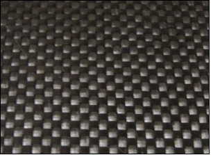

        上面已经介绍完碳纤维了,下面开始说一些碳纤成型的基础。觉得我讲的速度会太快吗?如果觉得我介绍太快的同学,麻烦看慢一点好吗?下面继续,碳纤维虽然是一束一束的,但是自行车这领域使用的是却不是碳纤维,而是『碳纤维布』这种材料。甚么是碳纤维布呢? 粗略大概可以分成以下两种
        上面这种交错式的是编织布(Woven Fabric) 的示意图,下面这种单一方向的是单向布(Unidirection Prepreg) 的示意图
        既然有两种不同的种类,那表示编织布(woven)和单向布(UniDirection)用在自行车上各有各自的优缺点
        编织布优点:好看、层间剪应力高 (后面那一点是我好不容易才想出来的);编织布缺点:强度低、贵 (编织需要花钱)。
        一般人一定要看到碳纤编织的花纹,才会觉得里面是用碳纤,而且越小K数的碳纤维编织出来的花纹越好看,所以一般编织是使用1K、3K的碳纤维编织。但1K、3K的碳纤维强度不高又贵,所以只好用一层在最外层来当外观材。另外值得一提的是,在一次1K、3K的碳纤维大缺货时 ,
        某家变通的厂商竟发展出所谓的大理石纹这种流行的变种外观花纹,真可谓是台湾中小企业应变能力的典范啊 。

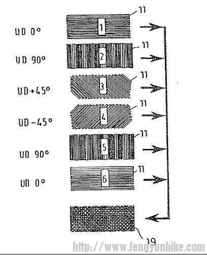

        单向布优点:强度高且稳定,叠层角度可设计,价格便宜。单向布缺点:成型后外观看不出是碳纤维,很多人都知道碳纤布是一层一层叠起来的,所以单向布的好处是可以随着设计变化角度来应用不同的受力方向 。
         再加上单向布的强度远高于编织布,所以目前自行车碳纤维零组件除了最外层之外 ,内层(约10~30层,各家厂商不同)几乎都是使用单向布。
