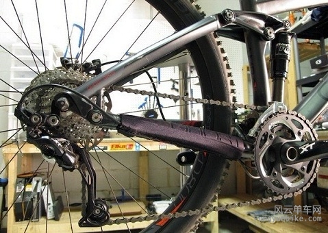

链条上油:
在为链条上油的时候,为了避免油沾到轮缘,可以用抹布遮盖住轮缘,需要注意的是构成链条的每一块金属之间都要沾到油,可以等油浸透链条后,用抹布抵住链条,然后转动曲柄,这样黑色的链条立刻变得光亮如新,之后要擦掉链条外侧多余的油份,防止油份沾染灰尘,造成零件磨损。另外,雨中骑乘后,要及时为链条上油保养,否则2-3小时,链条就开始生锈。
刹车周围上油:
先将刹车线从刹车杆中拿开,然后在外缆线中上油,这样会让刹车变得轻盈很多。
禁忌:
1、车毂不能上油,如果让油浸入,会溶解掉其中的黄油。
2、链轮内侧的普通飞轮部分也不可上油,上油的话会使内部的黄油溶出;车前零件也抹有黄油,同样不可上油。
3、BB因为害怕有水进入,所以里面有屏蔽保护,也不可上油,上油会破坏里面的屏蔽保护;踏板轴也不可上油。
变速线、脱轨器上油:
1、从车架中拿开后脱轨器的线:不要转动曲柄,也不要变速,将后轮的变速器设定在TOP位置,变速线就会变得很松,将线从车架的外线架拿开。
2、将油喷进外缆线内侧,然后让刹车线在缆线内滑动,让油充分润滑。
3、从车架中拿开前脱轨器的线,和后脱轨器同样上油。将链条挂在外齿轮上,变速器设定在inter位置,变速线就会自动松开。
4、为BB下方的导线上油,稍微摩擦下,导线就可以全部沾到油;变速杆的内部也要上油,避免零件互相摩擦。
5、前脱轨器的连杆部分也要上油,避免油流到其他地方,可以用抹布遮挡;脱轨器的可动部分及滑轮部分也要上油。
其他细部上油:
1、SPD踏板内部容易阻塞泥土,可以喷上润滑油使泥土脱落。
2、刹车及车前的螺栓等零件容易生锈,需要上油,但是要避免油溅到其他地方。
3、当快速释放杆活动不顺畅时,可以在突出部分上油,但是小心不要让油浸入到车毂内部。
4、先将车架立管内部的旧黄油擦掉,然后在安装座台柱的地方上黄油,这样可以防止水从缝隙进入立管内。
5、将零件清洁剂喷在抹布上,擦拭轮缘。注意不要弄到轮胎上,弄到轮胎上可能会使轮胎溶解。
6、悬吊系统的上管要喷上矽胶系的化学药剂。
