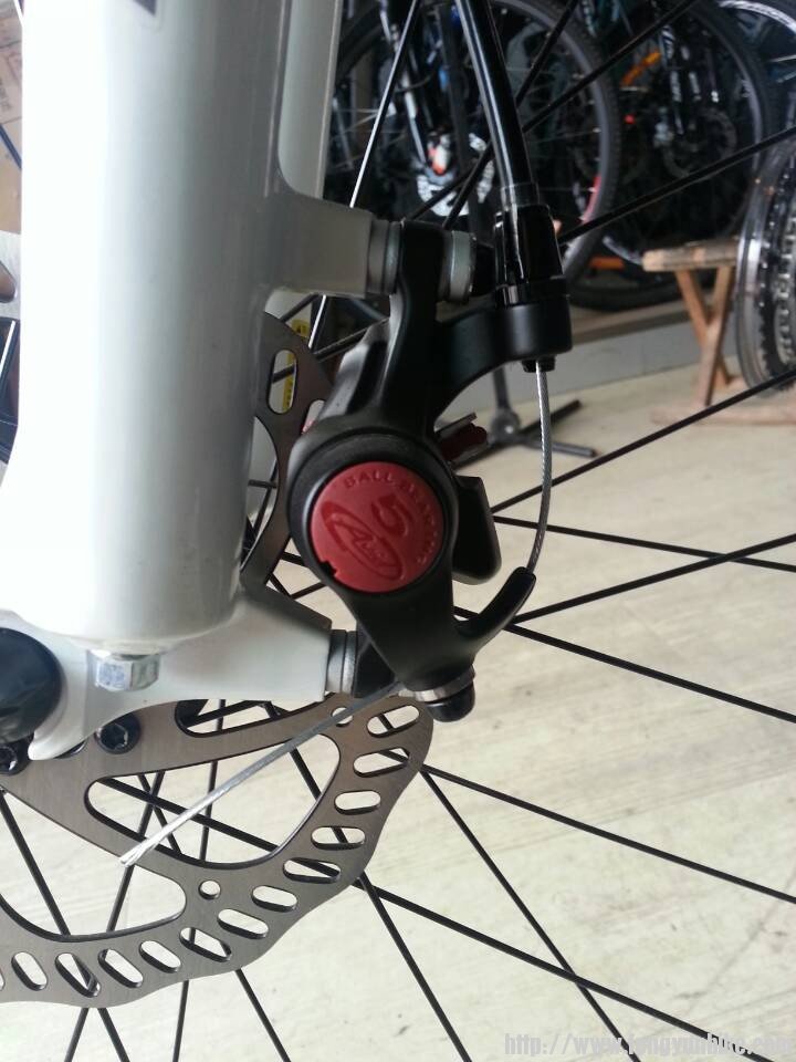

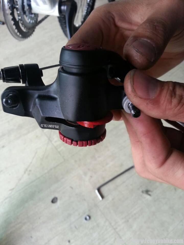

第一章,关于碟片,来令片的清洗。
随着单车工业不断的进步,机械碟刹和油压碟刹的性能质量,相对来说非常的成熟,占据了很大一部分市场,
下面我就来和大家交流一下通常我们使用的机械刹车和油压碟刹常见的一些小问题。
在我们平时骑行中经常遇见的问题就是当刹车调整到最佳状态的时候,刹车的时候碟片会有异响,吱吱响声,
不要怕,那证明您的碟片或者来令片脏了,需要清洗一下了,在骑行过程中尤其雨季路面上汽车有滴油现象混到雨水里,咱们雨天骑行的时候会把油,还有脏东西溅到碟片上导致来令片碟片过脏,影响刹车的正常使用,例如,刹车延迟过大,或者刹车不如已经容易暴死。下面咱们就来动手拆一下来令片,讲解一下如何清洗这小东西。
当我们取出来领片,可以用干净的抹布,或者纸巾沾酒精来擦拭我们的碟片和来令片,切记只有酒精才能对来令片进行有效的清理,请勿使用任何清洗剂来清洗来令片或碟片,例如 WD40  化油器清洗剂  松动剂 煤油 柴油 汽油。清洗完毕后安装好久可以继续骑行了,磨合一百公里左右就没问题了。如果沾油面积过大可以先用酒精清洗,然后在用砂纸对来令片进行打磨,切记,碟片是不可以进行打磨的,只有来令片可以进行打磨。
