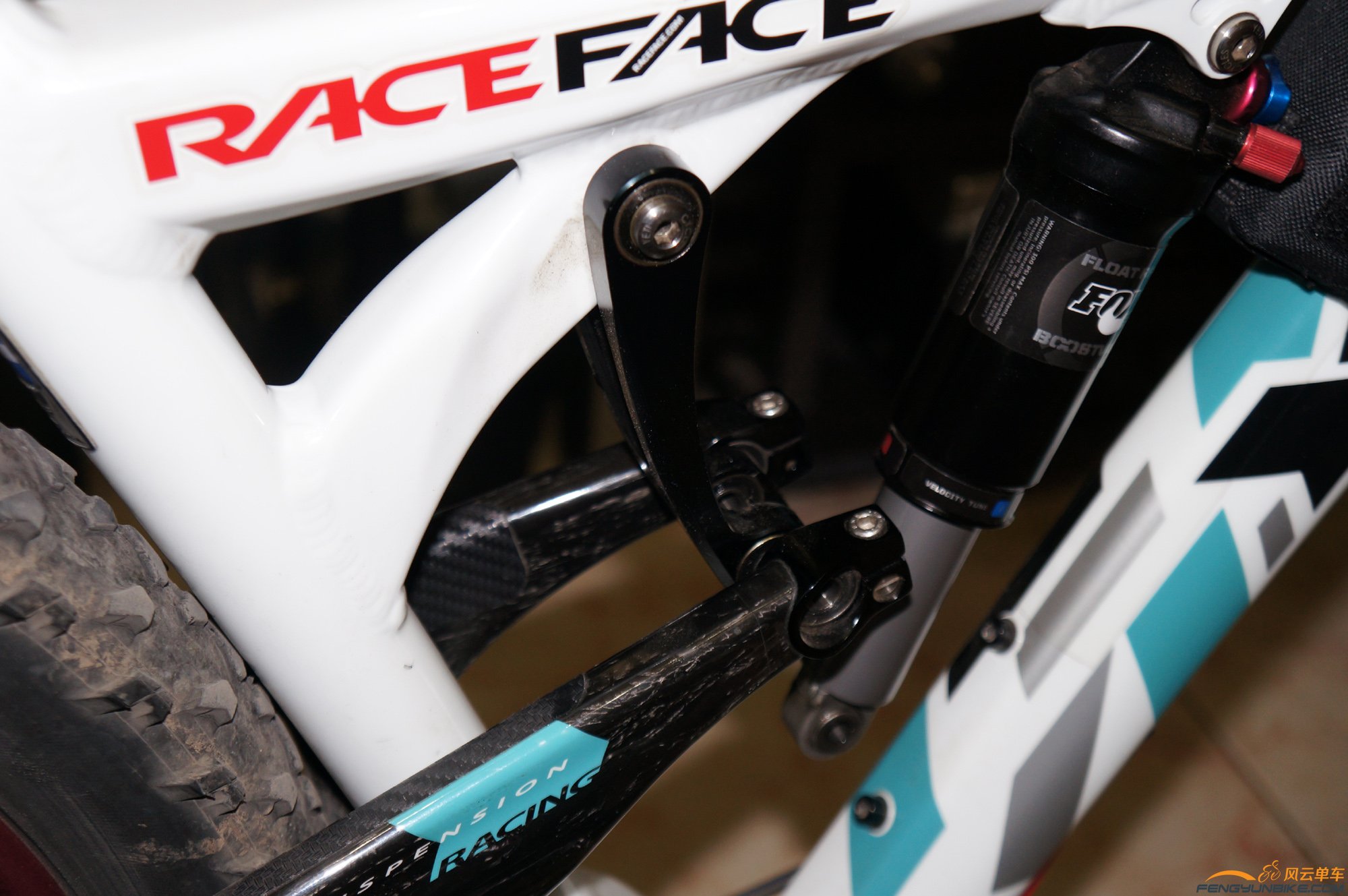

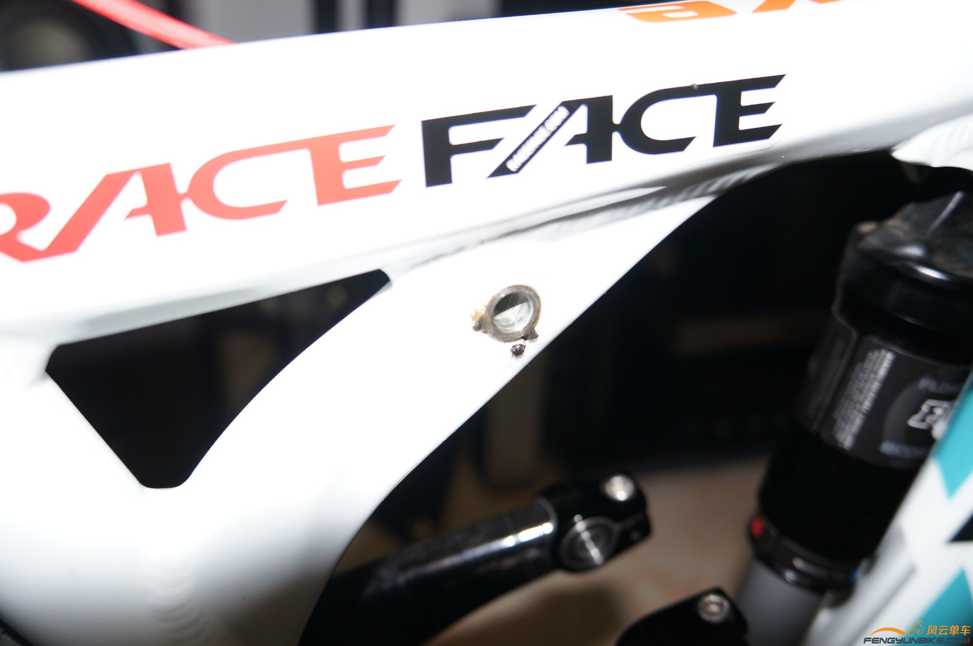

       晚上没事,闲下来,看着YETI上那些死点好脏,只能把车上转点轴承拆下来清洗上新油,外加牙盘里面也有好多擦不着的地方全是油泥,只能拆下来刷了。大工程{:soso_e141:}
       看着很干净的车,其实死点很多,比如牙盘三片盘的固定点上,五通处,前后拔的内侧,前后轴碟片六钉内侧,后轴飞轮内侧,这些地方都会有油泥,抹布也擦不到,本来有一罐清洗济,结果这罐化学士的清洗济全给老豪的公路车用了,我只有拆车了。
       牙盘拆下来,放到加了去污济的热水中冲洗,用牙刷和专用洗车刷(长毛的那种)交替使用,盘片中的油泥就能刷下来。

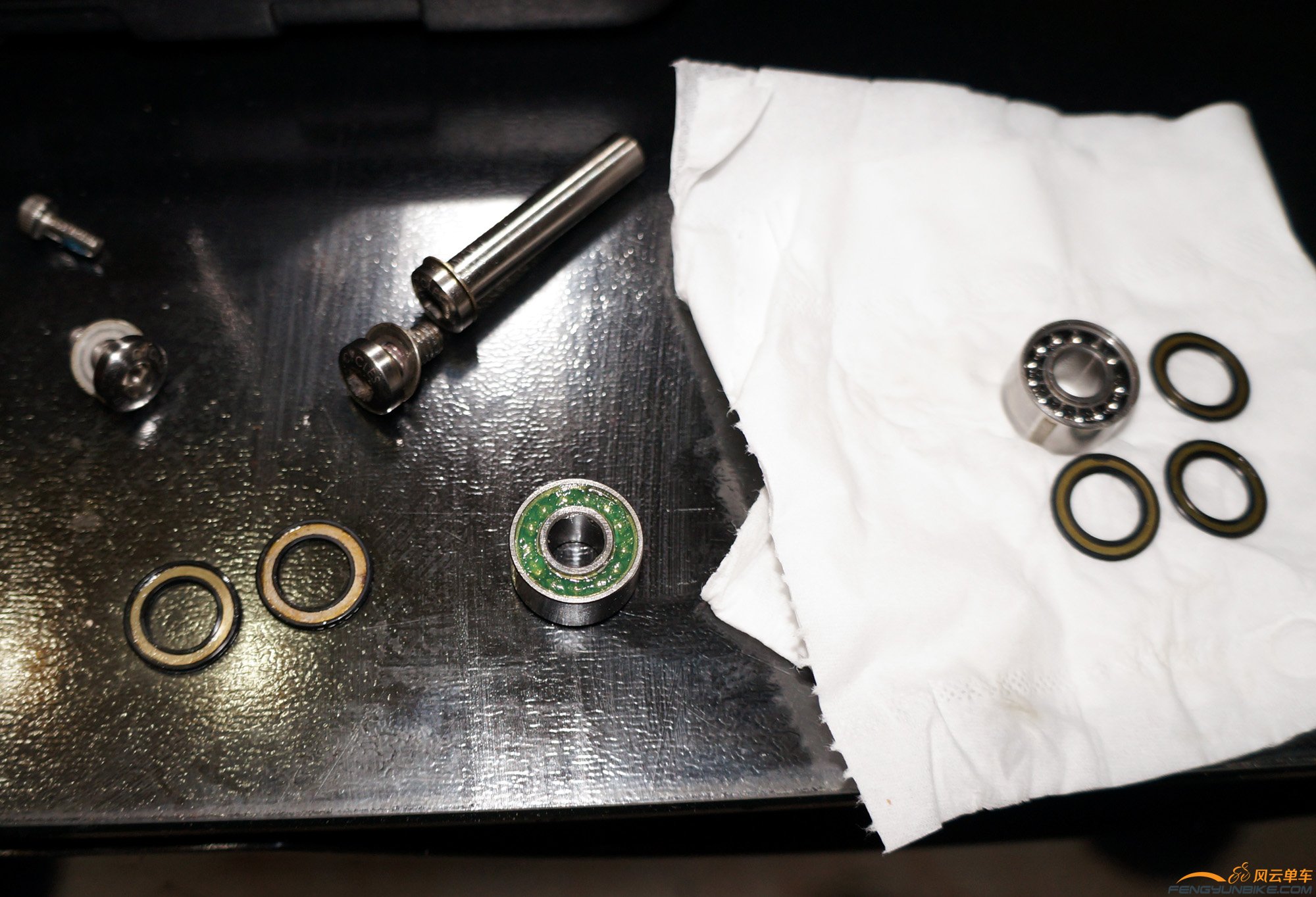

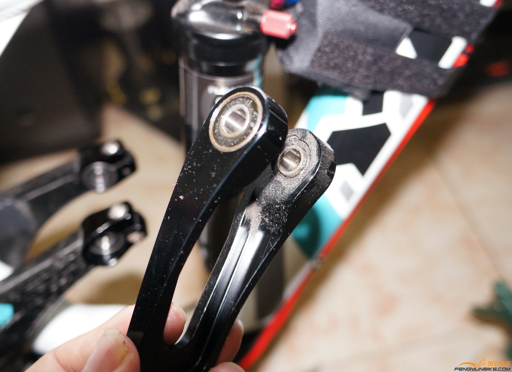

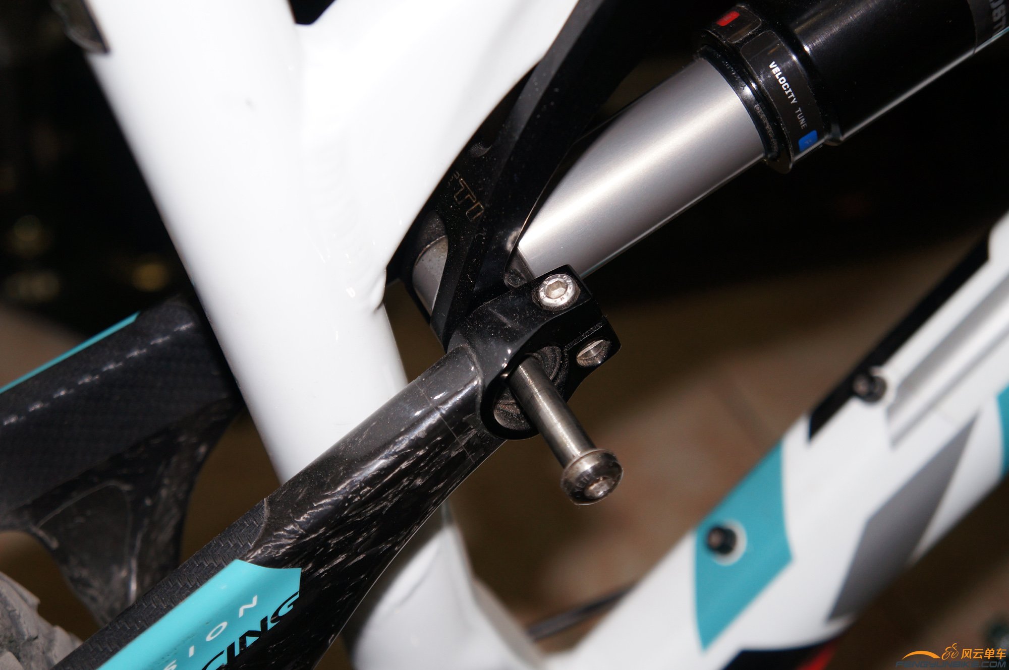

      拆避震转点螺丝钉,边上全是油泥,全糊在轴承的密封圈上。
    转点中有六个轴承,表面全是油泥和细沙。
      细沙对轴承危害很大,长时间光去擦洗轴承表面,有时会把细沙擦到轴承密封圈的缝隙中,当越来越多时,有的会进到轴承内。

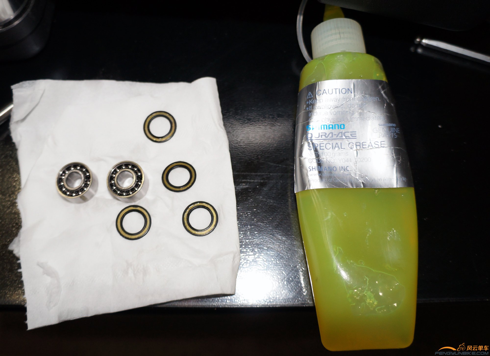

      拆下来的轴承中有一个在转动时有异响,内有沙粒。放到煤油中用牙刷刷洗,再用WD40喷干净。
清洗完,放干,再用专用的油脂打油到轴承内。
中间的那个是打好油的轴承
