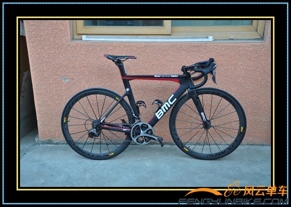

 楼主| 发表于 2013-12-16 00:15:45 | 显示全部楼层
豪客拍
整体车效果   因内走线及隐藏夹器、坐管夹的缘故,所以显得相当整洁

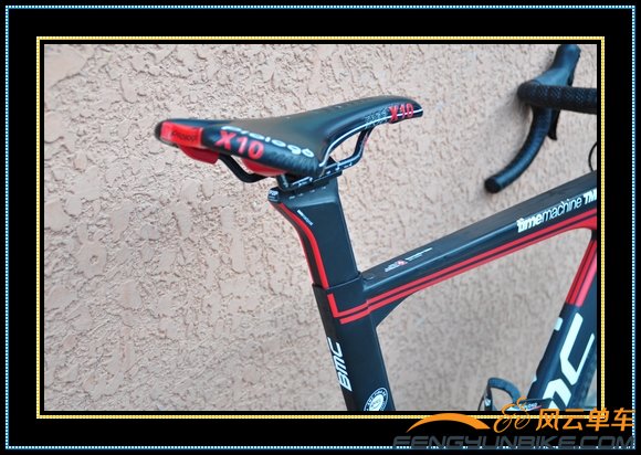

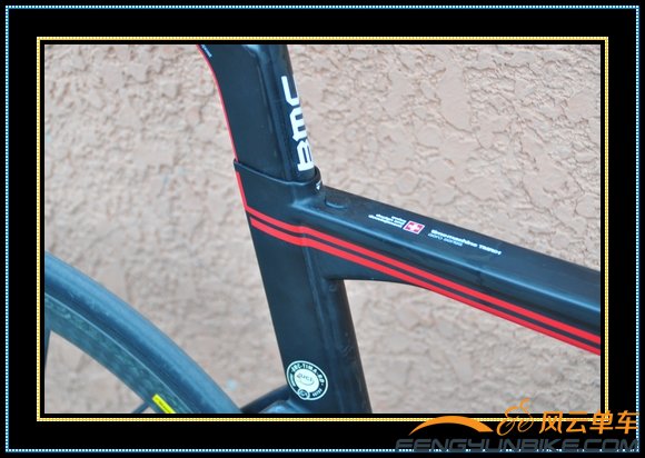

 楼主| 发表于 2013-12-16 00:16:43 | 显示全部楼层
隐藏式坐管夹

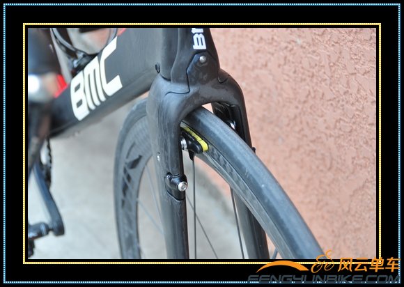

 楼主| 发表于 2013-12-16 00:17:56 | 显示全部楼层
隐藏式前刹车及刹车线

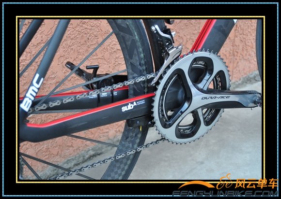

 楼主| 发表于 2013-12-16 00:19:24 | 显示全部楼层
后刹在后下管下方

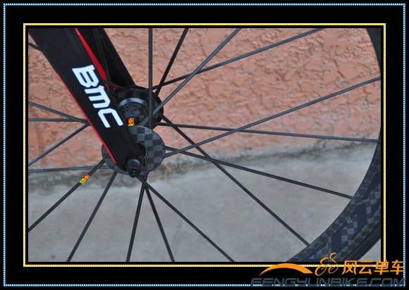

 楼主| 发表于 2013-12-16 00:22:54 | 显示全部楼层
马维克轮组  一对重量在1180克,碳圈 碳条 碳花鼓。
