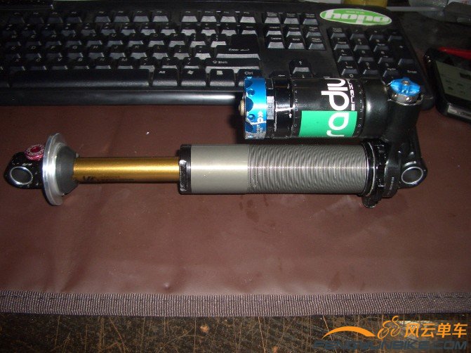

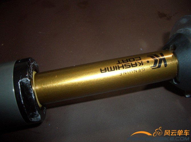

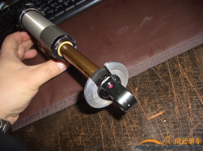

朋友拿来一只面目全非的Fox RC4 请我帮忙维修和保养,还是kashima的,话说从有kashima到现在也没两年,仁兄你的避震器是用来砸核桃了嘛?
今天将这只避震的保养过程分享出来,希望对想要动手保养fox RC4的朋友,能起到参考的作用。

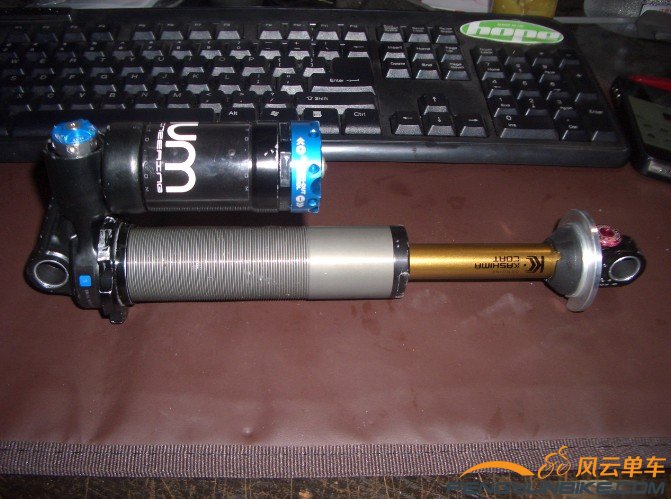

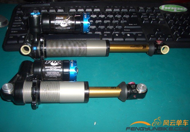

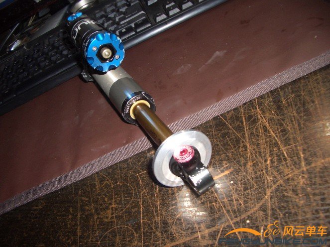

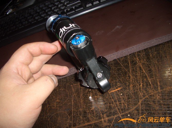

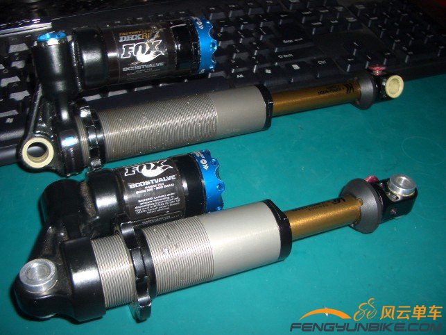

长的265mm的是朋友的避震器。

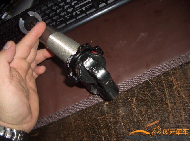

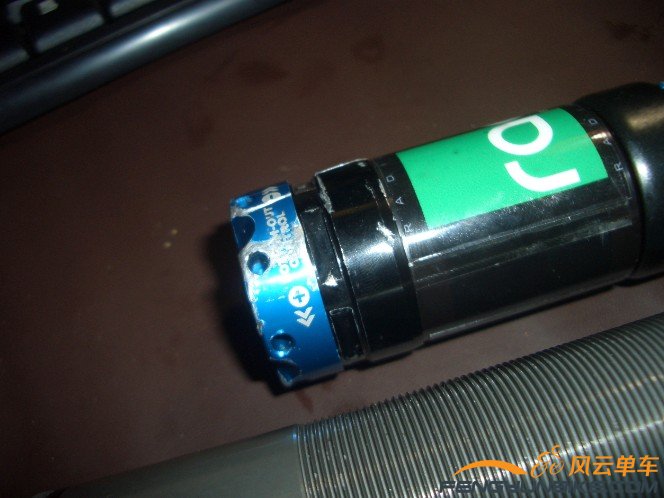

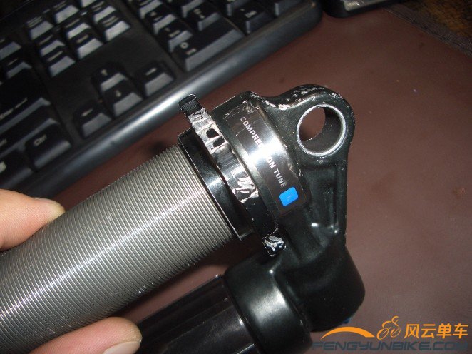

各种磕碰划伤。。
性能完好,做个大保健吧。

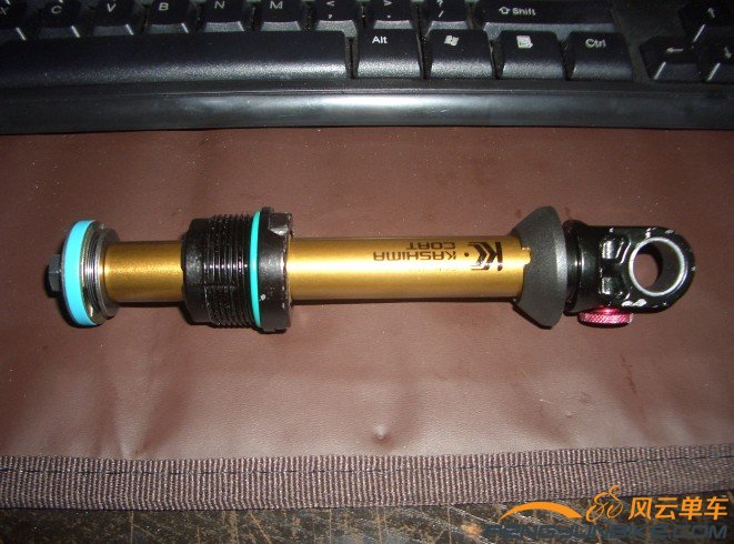

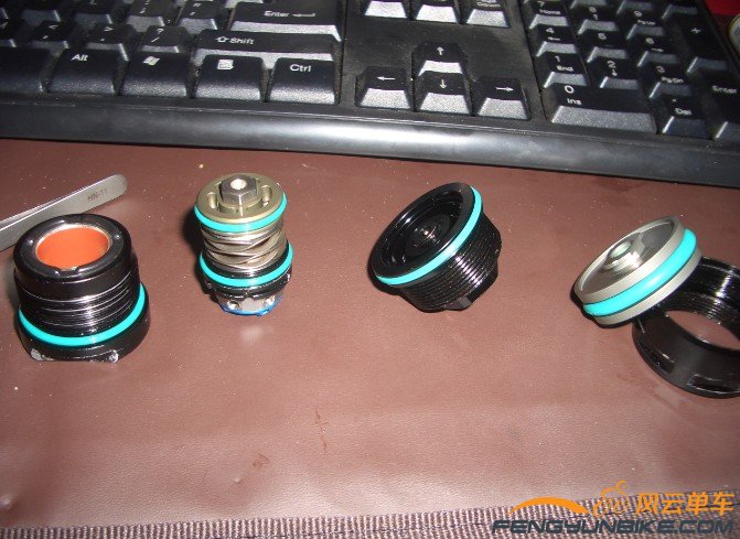

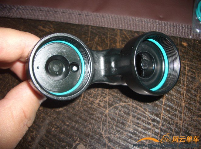

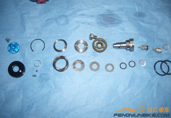

全面拆解,任何部位。
避震器内部各个零件完美,完全不像外表那样

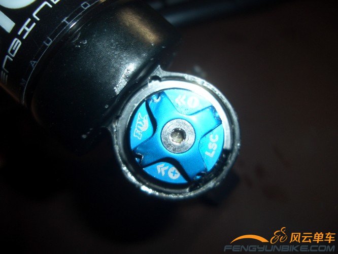

高低速阻尼调节机构

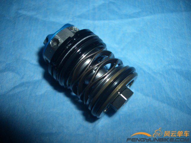

主活塞

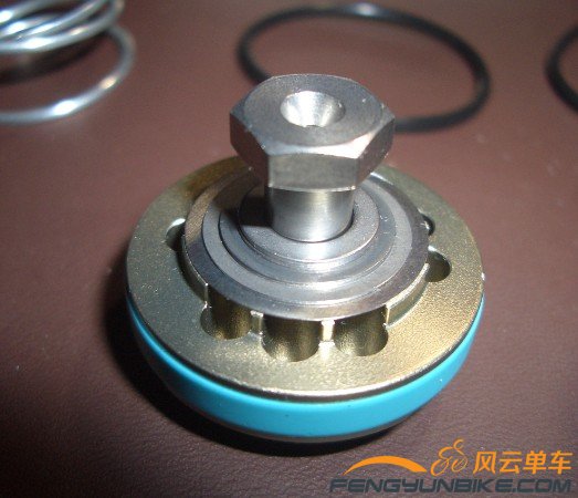

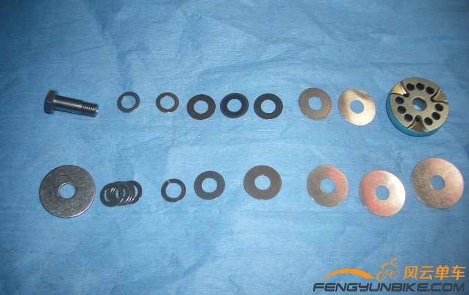

高低速阻尼机构拆解
主活塞拆解

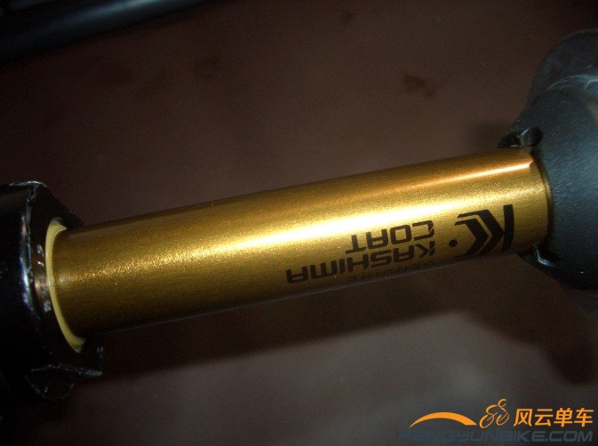

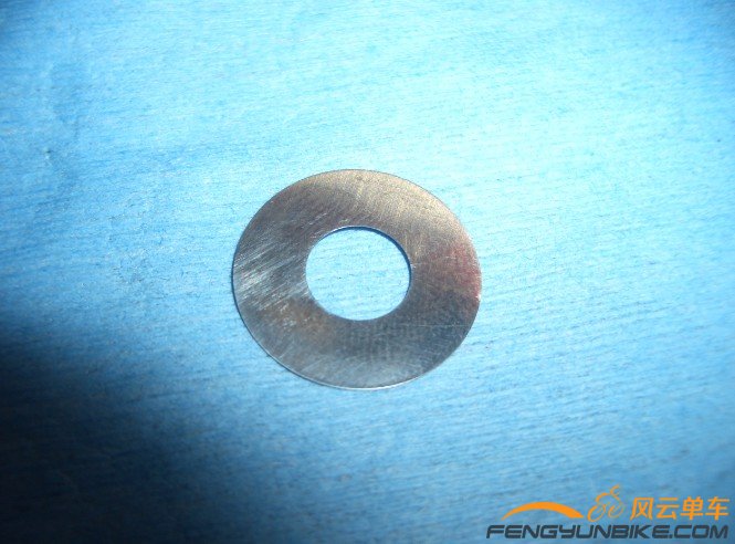

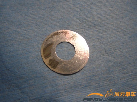

一个活塞密封片因为不明原因锈蚀。
2000目砂纸打磨
完毕。

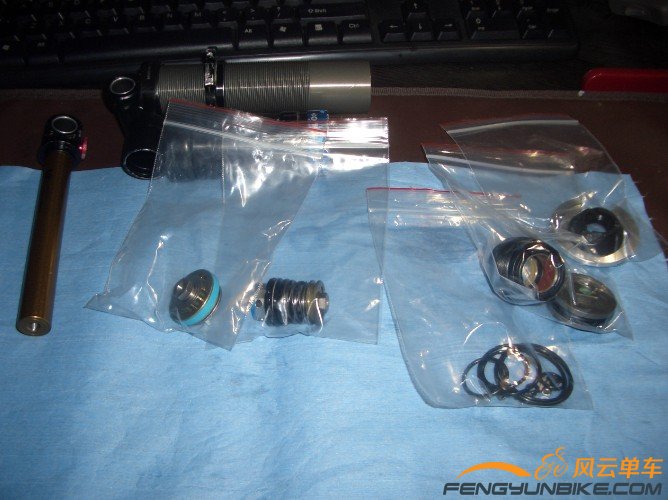

所有零件清洁好,密封保存

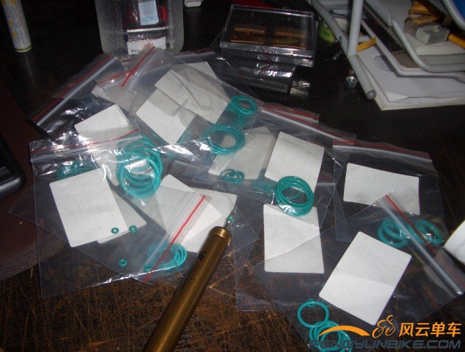

新定的全套密封圈到货。

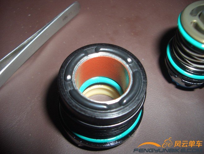

所有密封圈换新的。
更换好密封圈之后
全新的密封圈和自润轴套

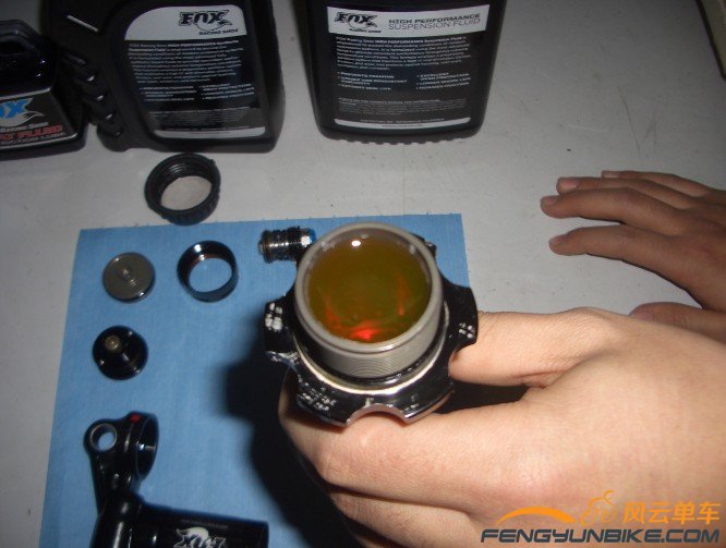

开始组装
加入fox专用油
完成,清洁,换贴纸。
