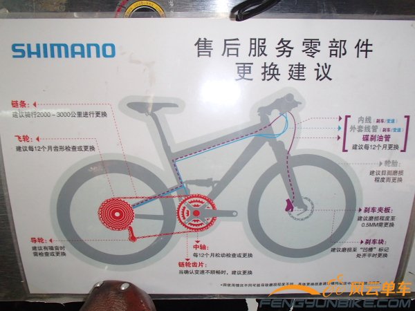

先上张零度店里关于咱们自行车各主要部位保养时间要求。(采用shimano标准)
这个建议非常好。  发表于 2013-12-17 08:53回复
我可能不骑坏了都不会换 呵呵  发表于 2013-12-17 07:44回复
关于刹车内个油 shimano 用的是矿物质刹车有 sram 用的是合成刹车油 其它品牌略,,,, 矿物质刹车油:矿物油型刹车油是以精制的轻柴油馏分经深度脱蜡得到的C12-C19异构烷烃和烷烃组分,添加稠化剂和抗氧剂与  详情 回复 发表于 2013-12-16 19:41回复
