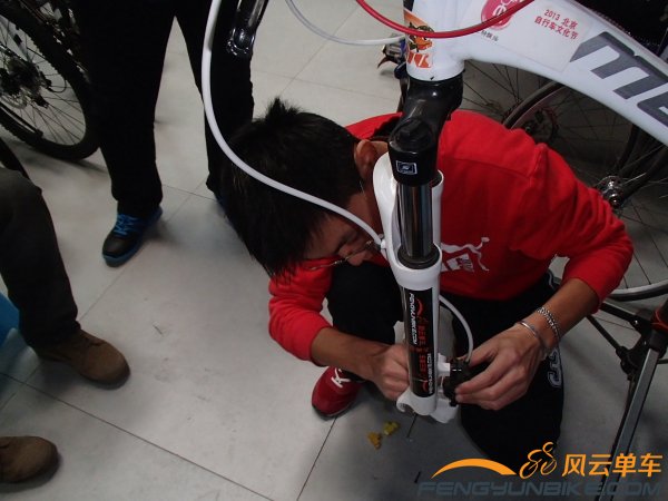

零度讲师在拆卸前刹车,大家可以看到地面内阁黄色小塑料块,一会就是要替代碟片塞到刹车分泵中间起到支撑作用的。

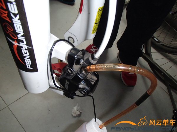

就是这个小黄块

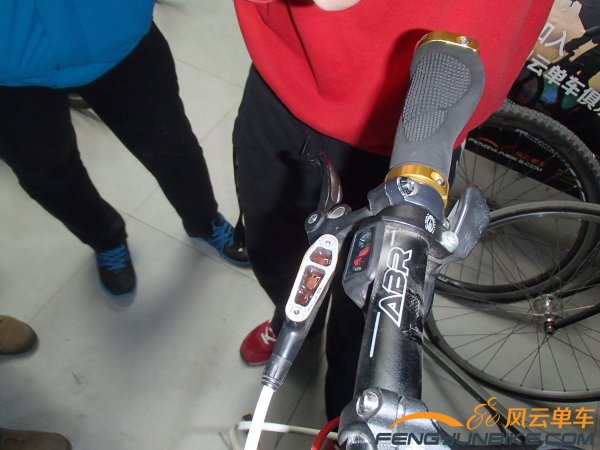

这个就是油碟刹把里面,红色的就是碟刹油。这台车的刹车油颜色已经与新的油颜色不同了。
下一步拧开下面的刹车分泵开始放油
大家能看到,油顺着导管流出来了
继续: 讲师零度开始把新油抽进针管。 开始从分泵往上注油 新油已经注上了 讲师零度在拧紧注油螺栓后用改锥橡胶柄轻轻敲打分泵和油管,便于一会给刹车油路排气。  详情 回复 发表于 2013-12-17 07:48
