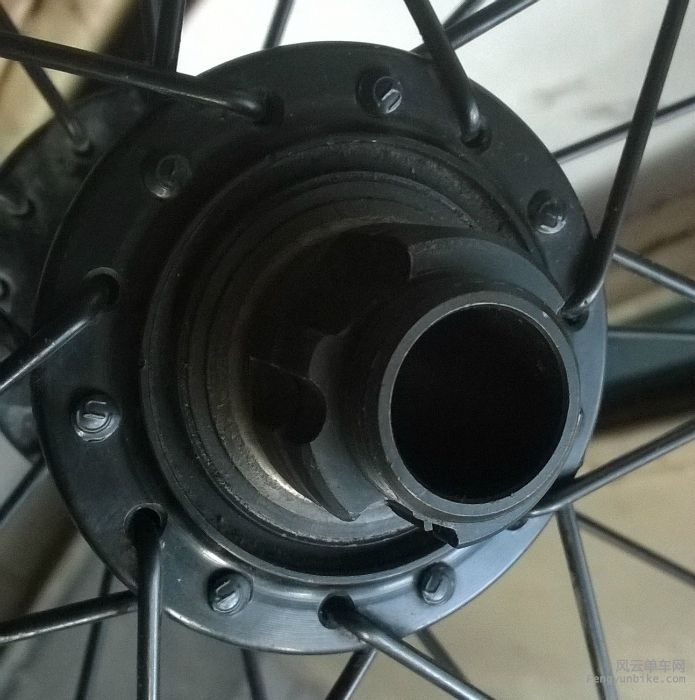

拆卸后轴,取下滚珠后飞轮侧就是看到这样的一个碗状物。要取下这个碗状物,才能卸下塔基,特别要注意的是 ...
楼上图挂了。

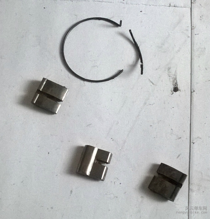

不过我也彻底拆开了。
是里面的那个弹簧圈(钢丝圈?)断了。三个小玩意(也不知叫什么)只有两个能起作用。又由于油泥太重,所以偶尔踩空。这个弹簧圈不太容易搞到啊。这个东西叫什么?哪位有多余的?或者有塔基尸体扔一个过来。 MediaLib_Camera%20Roll_WP_20150204_005.jpg
清理后的XX(又是一个不知叫什么名字的东东)
可以看到有四个缺口,其中三个是放那三个小东西的。另一个是弹簧圈卡位用的。
补充:前两天在优酷搜到一个视频(名字”自行车(喜马诺)后花鼓的保养视频”,感兴趣的可自行搜索),现在回看了一下,跟我的这个是一样的。我却没有按照他的来,结果走了弯路。
您那钢丝折了吧!!  详情 回复 发表于 2015-2-5 09:58回复

 楼主| 发表于 2015-2-4 19:11:16 | 显示全部楼层
二一八 发表于 2015-2-4 14:11
珠档出问题,最多是“咯噔,咯噔”。。蹬空 应该不是珠档问题!!查查后变是否跟飞轮垂直。。。 ...
哪个是珠挡?我都不太明白。后轮咯噔咯噔响是拧在轴上的那个东西位置不合适,有些靠外侧了,使得轮组左右活动,确实跟蹬空没关系。
[attachimg]815819[/attachimg] 你这个就是珠挡  详情 回复 发表于 2015-2-4 22:44回复

发表于 2015-2-4 22:44:12 | 显示全部楼层
水枪 发表于 2015-2-4 19:11
哪个是珠挡?我都不太明白。后轮咯噔咯噔响是拧在轴上的那个东西位置不合适,有些靠外侧了,使得轮组左右 ...
MediaLib_Camera Roll_WP_20150203_006.jpg 你这个就是珠挡。
骑行时踏空排除后拨问题就是塔基的毛病,棘齿回弹不利,该清洗了。弹性钢丝断了也会影响棘齿回弹。

发表于 2015-2-5 09:58:15 | 显示全部楼层
水枪 发表于 2015-2-4 18:19
楼上图挂了。
不过我也彻底拆开了。
是里面的那个弹簧圈(钢丝圈?)断了。三个小玩意(也不知叫什么)只 ...
您那钢丝折了吧!!
发表于 2015-2-5 10:11:43 | 显示全部楼层
散珠子的叫珠档。。轴承的叫培林。。塔基我拆过一个,确实费点劲~~ 切忌黄油要上那种粘性特别低的!!
是断了。 看视频上只能那个钢丝圈处点了几滴“锂基酯”,千斤处没有上黄油。我只有有些粘的蓝色黄油,为了保险不给千斤上了。只给珠子上。  详情 回复 发表于 2015-2-5 10:33回复
