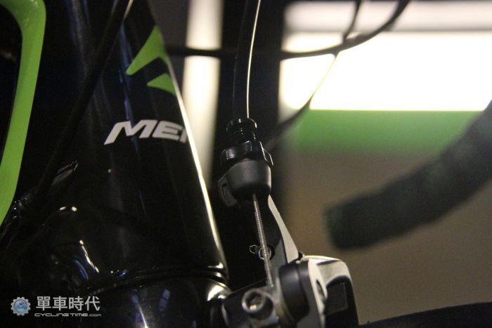

方式为将微调钮转出来;接着再将固定环锁回去,两者相辅相成才有调整效果。由于该部份不需要工具即可进行,算是简易好处理的部份,只要转到使用者习惯的位置就好啰。何谓煞车灵敏?「轻轻一勾就可煞停,一般设定是指节弯曲90度就能刚好煞住。」当你调到固定环快要掉下来(转出来约1公分左右),意味着更换时机到了。
夹器上存有锁固螺丝、微调螺丝和快拆螺丝三者,前者车友们无须更动,因为一般来说这算是技师的领域。而微调螺丝主要的功能是调整张力的平衡,如果不平衡会发生什么事?「会导致煞车歪一边,若没有调整到左右平衡使得作动的幅度一样大,则最先被碰到的轮组会被挤压,久了会导致辐条松脱,进而影响轮组的偏摆。 」那快拆螺丝用意为何?次要目的是用来放松和固定,而主要用途在于确保间距的放大和缩小,放大的时候就是需要拆卸轮子的时候(举例来说:补胎)。
锁固螺丝,不建议车友自行调整
夹器上的快拆螺丝

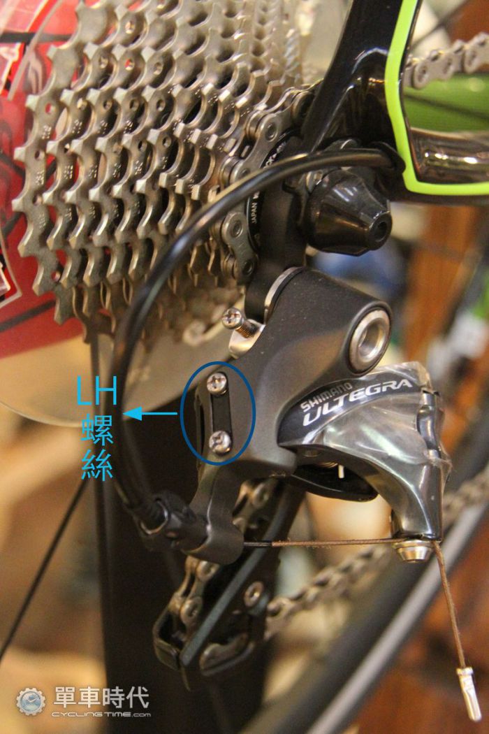

调整导轮与齿轮间的距离,即是B螺丝的工作。当你锁紧B螺丝,你会发现整个后变将往后移动;相对的放松之际,链条会较为接近飞轮,「愈靠近飞轮则变速反应愈灵敏。」话锋一转,目前台湾已存在某个现象,为了轻松挑战爬坡,后方飞轮愈来愈大,直逼前方大盘,打到扭力端就必须离远一点(放松B螺丝),相对稍微牺牲了换档反应效率。
用来调整导轮与齿轮间的距离
新手最害怕的情况之一就属落链,而L及H螺丝便是为了预防落链而生。正确名称为限位螺丝,意即限制变速器跑过头,当H螺丝锁的紧一些,链条跑上去但是下不来;放太松又会导致落链,而L螺丝则与H螺丝情况相反。目光来到某台新车上飞轮后方置放的塑胶片,小孟另外提到该物的用途,「塑胶片是为了挡住链条落到最大片飞轮的后方,链条断事小,绞断辐条问题就大了,最糟的是有可能发生严重摔车。」但是为什么大街上琳琅满目的单车,鲜少看到后方的塑胶片?那是因为一旦LH螺丝有调好,就不会有这样的问题发生。
为了预防落链
该如何判断L和H螺丝的锁进程度?
将你的后轮架起来,一边转动一边变速,从最小齿一路到最大齿,观察在这两个极限齿位上的变速是否精准到位。只要记得:太紧会上不去;太松会落链,最简易的判断方式即是如此。

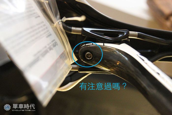

走到后方蹲下一瞧,在座垫和座管衔接处,同样存有一颗螺丝,为的是调整座垫的俯仰及前后。一般来说座垫呈现水平是基准,唯独特技车如BMX或者土坡车才会有上翘的特征。基本上是以个人的骑乘习惯和柔软度进行角度上的微调,普通人常见的问题包含柔软度不足,及座垫到龙头上的水平落差太大,这时候就需要将座垫下压一些。
座管上的调整螺丝
不禁好奇,为什么不能调整龙头抑或座管的高度?「因为牵涉到fitting的问题,以五通为界,座垫的前后高低需要以下半身为基准,举龙头为例,由于龙头高度是透过垫片的排列来调整,但是这牵涉到上身长、前臂长,以及核心肌群强度跟身体的柔软度。」这也是为什么首要调整的部位会先以座垫为主要之一的原因。
变更座高的时机:更换座垫,厚度改变后透过座管的升降来调回正确高度,另外则是更换踏板或卡鞋时,因为腿长跨高没改变,这时候同样是透过座管的升降微调。至于座垫前后位置跟大腿骨长度有关,同时要考虑到使用者的习惯坐姿与乘坐位置方可调整。

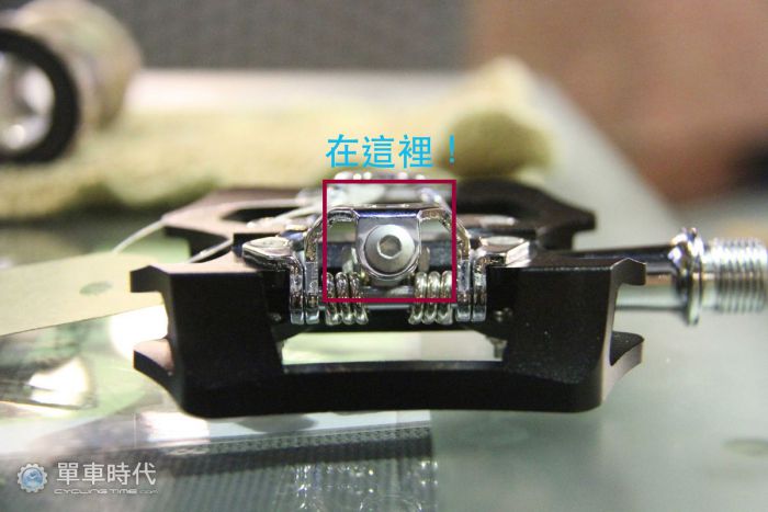

尤其是公路车骑士,在踩踏一段时间后,不免经历“我要不要上卡”这个问题?拿起橱窗内的卡踏,你会发现其中亦有不少螺丝存在。先从传统踏板开始,螺丝的目的是为了组合,同样的也可将反光片锁入。另外一种踏板则是一面可上卡、一面可穿着运动鞋使用,相对于纯卡踏就显得麻烦(一定要穿卡鞋)。定晴在卡扣上的螺丝,调整的是卡扣弹簧的张力,转松,卡鞋容易进出;调紧,可预防骑乘过程中不小心脱卡。
松,卡鞋容易进出;紧,预防意外脱卡或不小心入卡
依据个人的使用习惯及脱卡力道调整,但是松紧上来说较不建议调太松,以防下车的时候不小心又上卡。再次提醒,脱卡的时候请先从落地脚开始进行,预祝初次尝试卡鞋的骑士们,都能找回浪费掉的30%功率。
