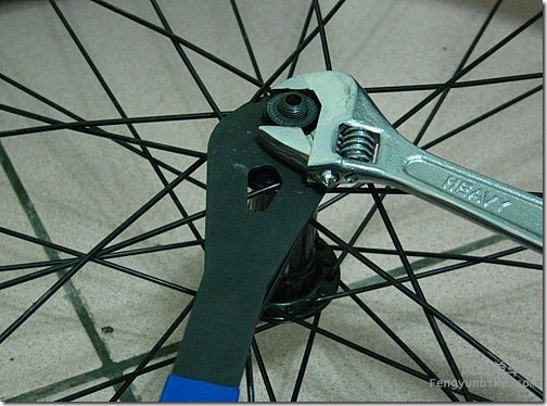

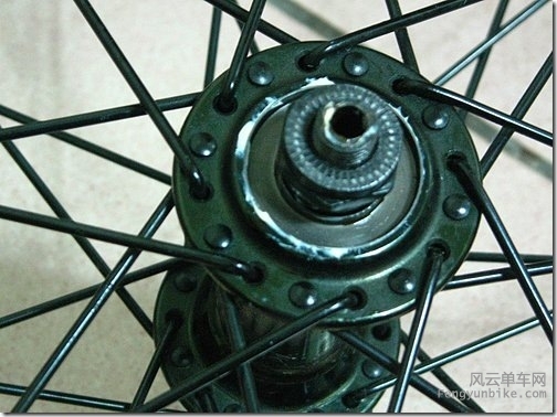

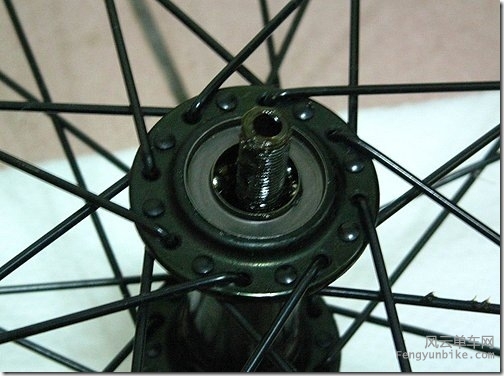

卸下并紧螺帽

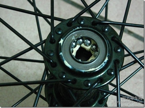

拆下螺帽铁盖取出里面的轴心和钢珠
前花毂里面的东西
把花毂清干净

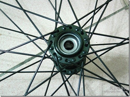

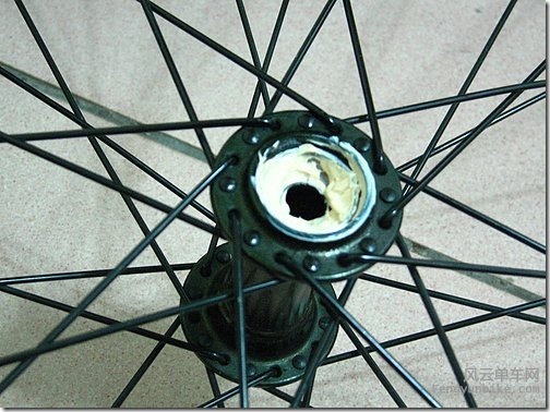

上黄油
后花鼓拆解

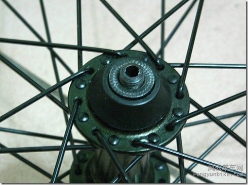

把钢珠黏回去,左边几粒右边几粒自己要搞清楚
装回铁盖
锁上螺帽
抓好间隙锁紧并紧螺帽~~间隙要抓到刚刚好须要耐心和细心

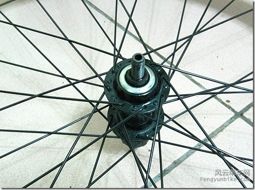

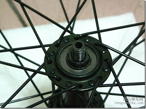

后轮~~SHIMANO的后花毂一般都从左边开始拆
这粒低阶死马肉匪货没有防尘盖,直接就可以拆螺帽
拆下并紧螺帽

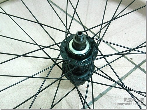

取下套筒

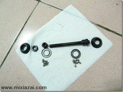

松开螺帽,把轴心和里面的钢珠取出

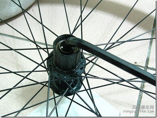

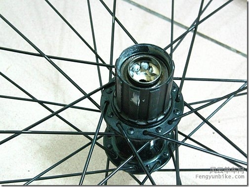

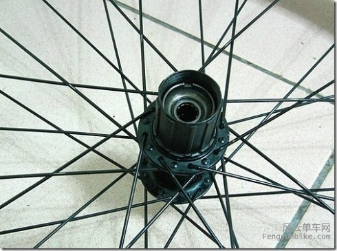

用10mm的六脚扳手松开棘轮固定螺丝
最后的安装
棘轮拆下后就长这样,顺便把他擦干净
后花毂里面的零件,原本还想拆棘轮的....手边没有适当工具.....下次再来吧
~~图片里面钢珠应该是左右都9粒,谢谢网友指正~~

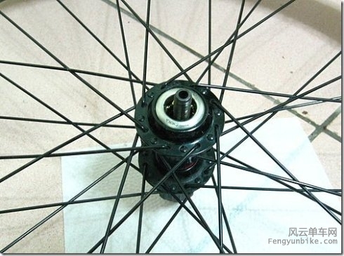

装回棘轮
 楼主| 发表于 2015-7-6 14:26:13 | 显示全部楼层
上黄油黏钢珠~~一样左右钢珠的数量别搞错
装回铁盖
抓好间隙把螺帽锁紧
把飞轮装回去
