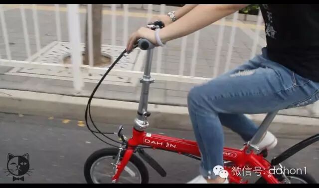

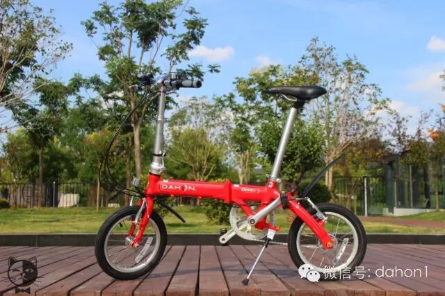

第一眼看432,它就能把你拉回童年回忆。车轮小巧精致,车身高度也不及腰部,俨然一副只供8岁以下儿童骑行的样子。
但可升降一体头管,铝制ViseGrip车架锁,内三速变速器等元素,又暗暗透露着性能车的气息。车身大量使用流线型线条,管材粗厚,漆面光滑,头管与坐管的偏移角度和谐。
配色方面,432拥有以下6种配色,丽面黑、法拉利兰、丽面白、粉紫色、丽面黄、丽面红。

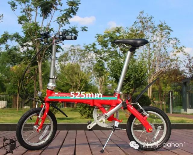

车架材质为7005航空铝合金,粗大的后上支,圆润的走线,让车架在外观、重量及性能的维度上都有不错的表现。车架尺寸方面,432的有效上管为525mm,比412足足长了4cm,这对于身高过大的车友是个好消息。

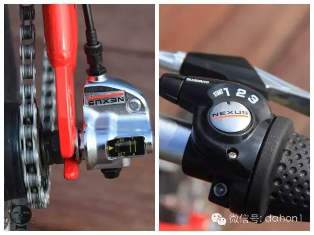

变速系统也是这辆432的亮点。作为412的升级款,除“轴距”增加外,车子的“变速箱”也升级为手动三速版本。
型号为SG-3R40的SHIMANO内三速变速器,弥补了老款412在爬坡和高速上的短板,速比为0.73:1:1.36。这组数据意味着,以90次/min的踏频计算,车子的速度分别在15.6,21.3和28.9Km/h,基本照顾到不同的速段需求。牙盘和链条则分别为44T浩盟锻造牙盘、KMC防锈链条。

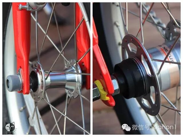

轮组方面,14寸的432前轮使用Formula的滚珠花鼓,后轮使用SHIMANO内三速花鼓,且前后均配备 JALCO的双层车圈和1.75建大轮胎。另外前后轮为非快拆结构,在便利性上稍有折扣。

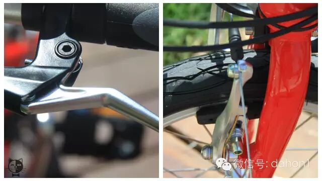

刹车方面,432没有推陈出新,仍为铝合金V刹,且刹把的做工不太精致。

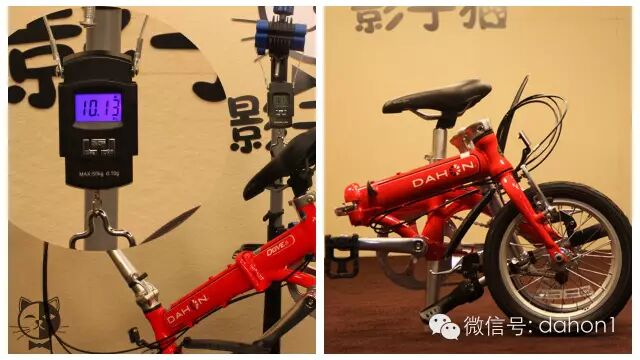

实测车重为10.13kg,折叠后尺寸为66cmX 31cm X 64cm。这样一组数据对于上班族、扛车党实乃福音。

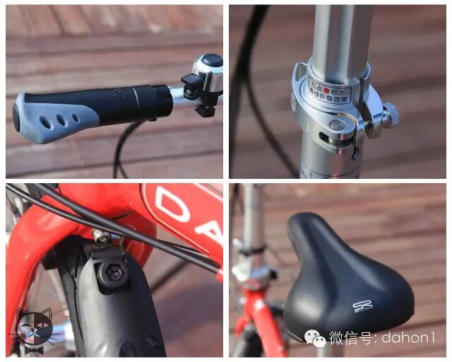

432采用人体工程学把套,SR的人体力学坐垫,快拆式的挡泥板,都可以看出大行为营造舒适感而做出的努力。车身未具备折叠磁扣,好在足够小的折叠尺寸弥补了这一劣势。
另外在测试过程中,我们发现前轮润滑度不够,经市场走访发现,此为个例。

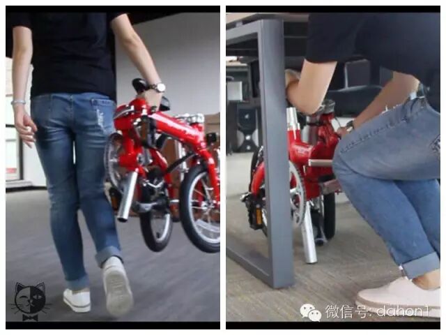

提十公斤的车上三楼,于公司的女同事也不是什么难事,同时小巧的折叠尺寸,能轻易放在办公桌下方。
平路骑行中,432的三挡可当作起步、加速和巡航档使用,档位清晰,中间没有任何顿挫感。

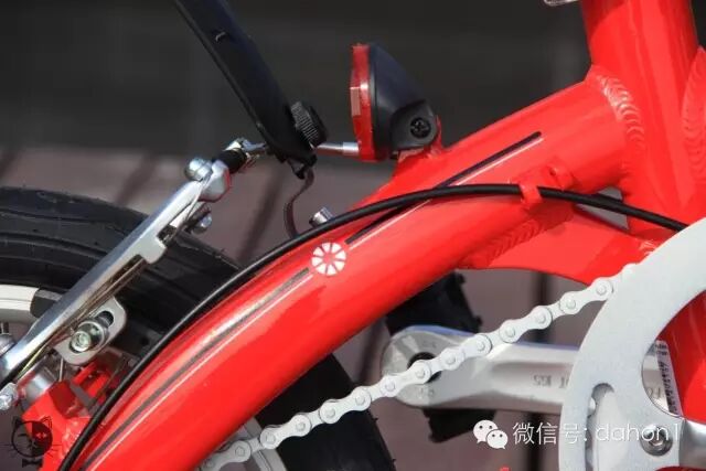

路过积水路面时,挡泥板并没有起到什么实际意义,水花四溅,鞋裤全部沦陷……所以如果路面有积水,大家可得悠着点自己的阿玛尼皮鞋了……
