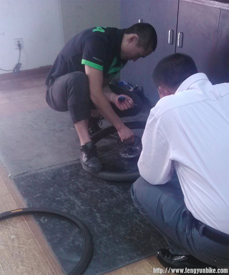

新入的挑300,骑了才200公里,出现个别档位咬齿的现象,只去了骑了一次香山黑陈路,其他都是通勤,居然出现了闹心的问题,今天去了专卖店,小伙子骑了一下承认有咬齿现象,但是抱歉调不了。
只好吭哧吭哧去了阜外总店,今天中午的太阳真好!一个利落的小伙子在后院骑了一圈,确实有问题,说是可能塔基问题,三下五除二后轮开拆,这车花鼓是美利达自己的,拆开一看是弹珠结构,内层一圈小珠,外层是一圈大珠,加了黄油重新装上,没看出问题来!
后来换了一个公爵600的旧车后轮,骑了一下没问题,可是换上新轮还是老毛病,最后又请了店里的大师级专家出去骑了一圈,说是磨合的问题,链条和飞轮不是一家的,需要一个磨合期,可能是经常高档起步把链条拉的长了点,需要磨合一下,说是多骑咬齿的档位,磨磨就好了,半信半疑!
