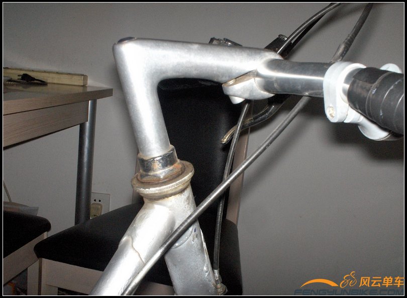

中轮径单速休闲公路车改造完毕,上几张定妆照
发表于 2013-11-29 21:07:10 | 显示全部楼层 |阅读模式
去年秋天做的第一轮改装,让这单速车上了路。之前写过改装作业的:《打造中轮径单速休闲公路车(已补图)》http://www.fengyunbike.com/thread-50772-1-1.html

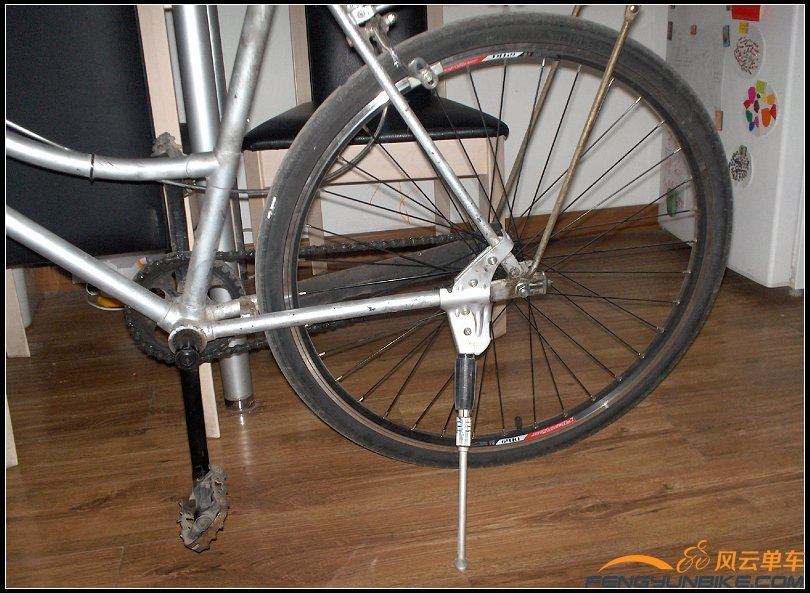

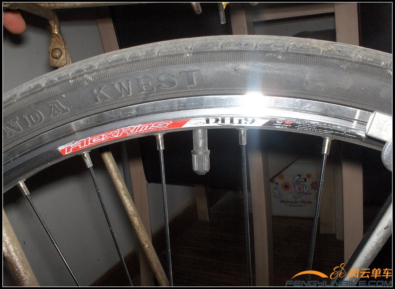

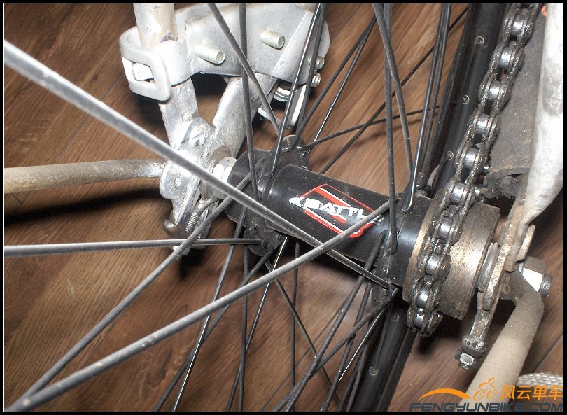

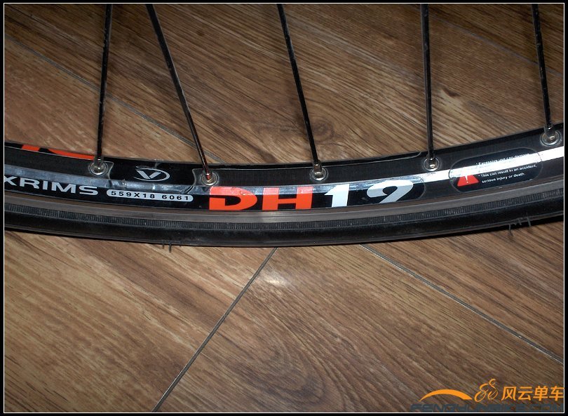

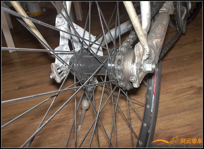

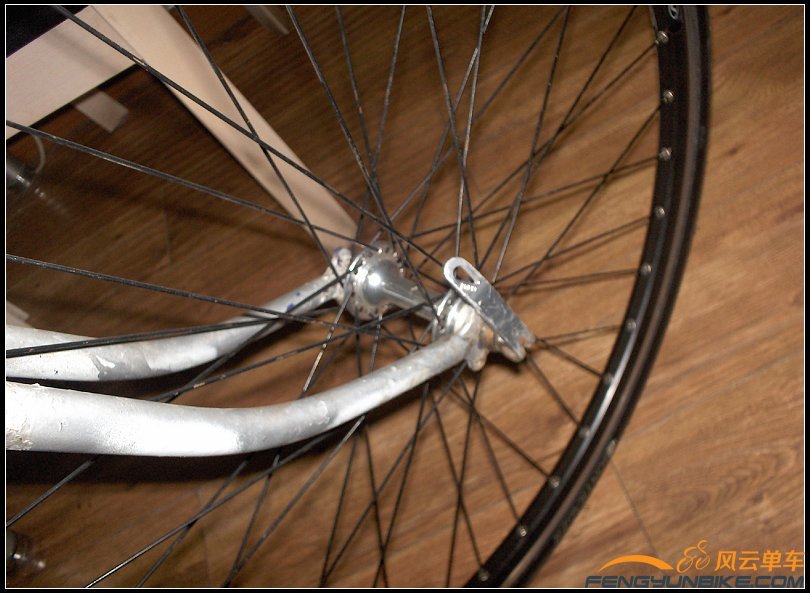

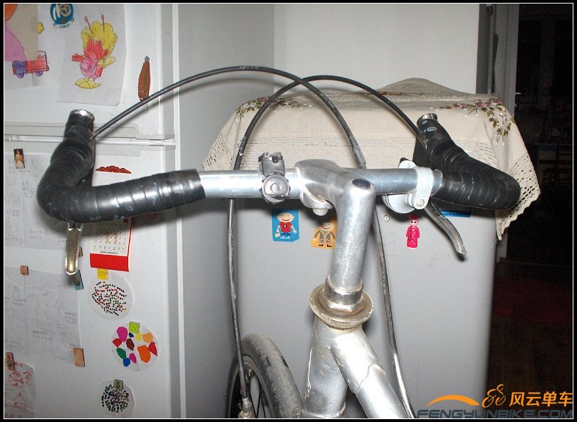

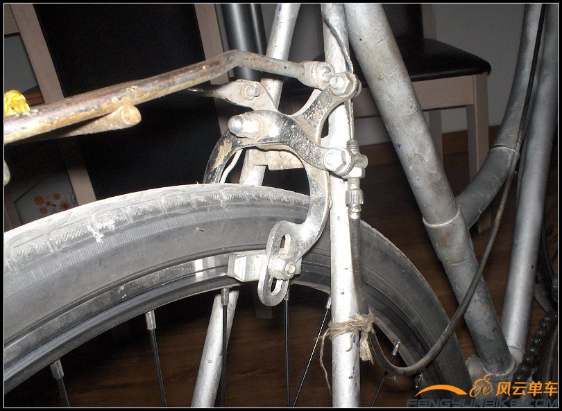

在这个作业照片展示的基础上,后来最重要的改变一是换了公路车刹把并缠了把带,而今年最后的改变是在最近把原来的轮圈和轮胎(24 X 1又3/8的民用车规格的)升级为单速车120mm开档后培林花鼓+36孔亚力士DH19山地双层车圈自编轮组(是用螺母固定在后叉上的),前轮直接收了一个单只快拆式山地轮组(100mm的开档玖裕培林花鼓+36孔亚力士DH19双层车圈),均上26X1.25山地细胎。
PS:24 X 1又3/8的民用车规格的车圈直径标定是540mm,26山地车圈直径的标定是559mm,差别有,不是很大,但外胎是肯定不能通用的。原来的轮胎外径实测620mm,现在的轮胎外径实测635mm。同时有个惊人发现——24 X 1又3/8的民用车规格的内胎可以完美装在26X1.25的山地外胎内,因为前者周长只是略小一点点,利用橡胶的弹性稍微紧绷一下就进去了。充气后经过100多公里的骑行测试,无任何问题。

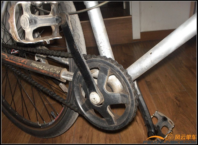

牙盘和飞轮的齿比不变,仍为36T/14T(这个齿比适当照顾了爬缓坡的能力),同样的踏频下,巡航速度有少许提高。在平路上此单速车跟公路车还是比较费劲的,除非连续100左右的高踏频,但秒几辆菜山地车是相对容易的。爬公路缓坡么,那就看个人能力了。
下面补几张最后的定妆照。
